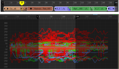

下图显示了烘焙到片段之前时间编辑器和曲线图编辑器中的一系列动画片段。

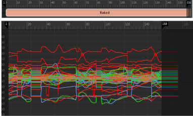

下一幅图显示了在时间编辑器中进行烘焙之后的同一系列动画片段。请注意,由于已忽略重复的关键帧,因此曲线图编辑器中的动画曲线看起来显得更简洁。

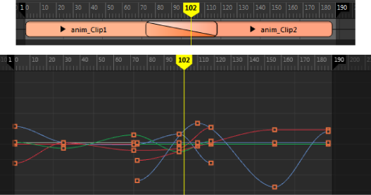

如果时间编辑器中某对象有两个动画片段已 crossfade,这会导致时间编辑器对动画曲线求值,以创建最终关键帧值。在以下示例中,时间编辑器和曲线图编辑器中显示了两个混合片段。

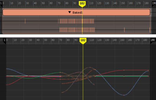

在下图中,这些片段已烘焙到一起。请注意如何组合片段重叠的关键帧。在此过程中,仅烘焙已 crossfade 区域中的动画曲线。仅在必要时添加已 crossfade 区域之外的关键帧。
