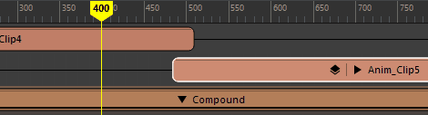

- 延伸父片段(Extend Parent)
- 调整组片段大小,使之包括其中所含片段的完整长度。请参见在时间编辑器中编辑动画中的编辑父片段部分。

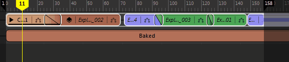

- 禁用(Mute)
- 激活此选项可暂时禁用片段。该功能与名单中的“禁用”(Mute)按钮
相同。

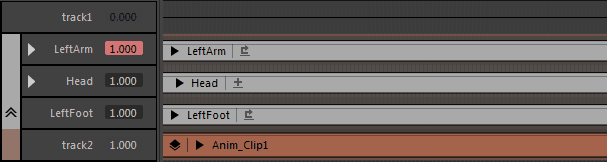

注: 激活此菜单中的
“启用”(Enable)不同于激活名单中的轨迹“重影”(Ghost)
按钮。单击
“启用”(Enable)仅显示选定片段的重影。这可以让您为轨迹上其他已生成重影的片段指定不同的重影颜色。
