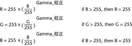

Gamma 校正(Gamma correction)
根据以下公式颜色校正渲染图像。默认值为 1(无颜色校正)。
注:
较大的 Gamma 值会使图像的中间色调变亮。
