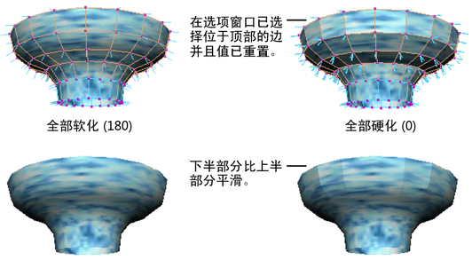

显示顶点法线。
选择网格,然后选择“显示 > 多边形 > 顶点法线”(Display > Polygons > Vertex Normals)。
使边在着色模式中显得锐利。
选择边,然后选择“网格显示 > 硬化边”(Mesh Display > Harden Edge)。
使边在着色模式中显得软。
选择边,然后选择“网格显示 > 软化边”(Mesh Display > Soften Edge)。
