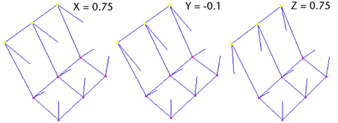

“X”、“Y”和“Z”值
输入值或拖动滑块以更改与顶点和面关联的法线的范围。可以使用“锁定法线”(Lock Normals)或“解除锁定法线”(Unlock Normals)选项锁定或解除锁定这些值。
