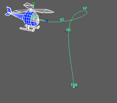

调整路径对象的方向
有时,您会希望在对象沿运动路径移动时重新确定其方向。在此示例中,我们需要通过为直升机的飞行角度旋转设置关键帧来对其进行纠正。为此,可以在“通道盒”(Channel Box)中修改相应的运动路径扭曲值,或者更直观的方法是使用“显示操纵器工具”(Show Manip Tool)操纵对象。
要调整路径对象的方向,请执行以下操作:
  1. 选择路径对象。
  2. 单击“通道盒”(Channel Box)中的 motionPath1 以展开运动路径扭曲值。这是将控制路径动画的节点。
    注: 在路径的开始处,该对象的 U 值为 0;在路径的结尾处,其 U 值为 1。
    您可以在通道盒中为通道值设置关键帧,或者使用“显示操纵器工具”(Show Manip Tool)手动重新定位对象。
  3. 从工具栏中选择“显示操纵器工具”(Show Manip Tool) (或者选择“修改 > 变换工具 > 显示操纵器工具”(Modify > Transformation Tools > Show Manipulator Tool))。
    操纵器将显示在对象周围。

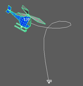

  4. 使用变换控制柄中心的黄色控制柄沿相应路径移动对象。您还可以在时间滑块中拖动,使动画前进。在本例中,我们将直升机前进到开始俯冲的时刻。
  5. 重新确定对象方向并通过以下方式之一为 motionPath1 节点的“U 值”(U Value)属性设置关键帧:通过“关键帧”(Keys)菜单;或者单击“通道盒”(Channel Box)中 motionPath1 节点的“U 值”(U Value)属性,然后选择“通道 > 为选定项设置关键帧”(Channels > Key Selected)。
  6. 或者使用圆上的控制柄可控制路径动画的前方向扭曲属性,即,它绕其前方向轴扭曲的程度。后一个控制柄可用于手动设置对象的倾斜。
  7. 定位对象,在“通道盒”(Channel Box)的“U 向扭曲”(U Twist)、“前方向扭曲”(Front Twist)、“上方向扭曲”(Up Twist)和“侧方向扭曲”(Side Twist)设置上单击鼠标右键,然后选择“为选定项设置关键帧”(Key Selected),从而在动画中的该点处在对象的位置上创建关键帧。
  8. 提示:
    • 启用“自动关键帧”(Auto Key),可避免在“通道盒”(Channel Box)中为“U 值”(U Value)属性重复设置关键帧。
    • 如果要通过操纵器的前方向扭曲控制柄来为对象的倾斜设置动画,也可使用此工作流。
    • 您在其中设置关键帧的关键帧编号将显示在路径上。
  9. 回放动画。您可以在“曲线图编辑器”(Graph Editor)中对关键帧进行细微调整。
