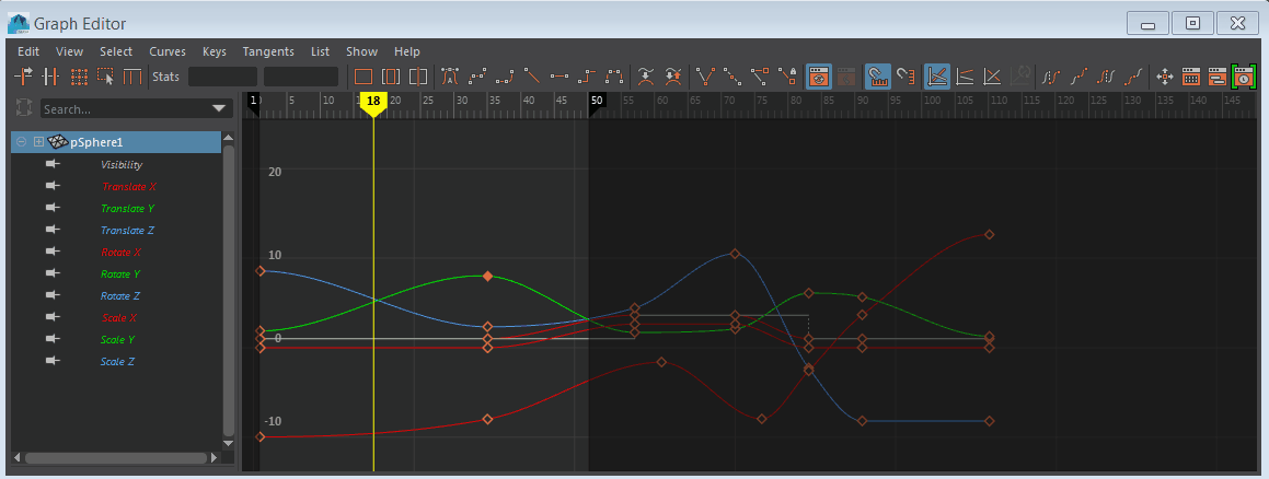

曲线图编辑器
您可修改的动画关键帧之间插值的图形表示。
若要打开曲线图编辑器,请执行以下操作:

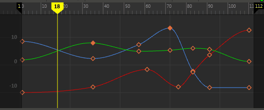

曲线图编辑器显示为场景动画的图表视图,以便通过多种方式创建、查看和修改动画曲线。例如,通过使用切线控制柄改变动画曲线的形状,您可以控制关键帧之间的插值和曲线外插并更改动画曲线值和计时。
注: 曲线图编辑器显示为场景动画的图表视图,以便通过多种方式创建、查看和修改动画曲线。例如,通过使用切线控制柄改变动画曲线的形状,您可以控制关键帧之间的插值和曲线外插并更改动画曲线值和计时。 尽管曲线图编辑器的颜色方案专门设计用于提高可见性,但您可以在颜色设置(Color Settings)中自定义这些颜色。

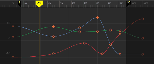

调整播放范围 在时间标尺上,单击暗区域的边并拖动以更改播放范围。通过拖动时间标尺上的标志,在时间视图中延伸播放范围。

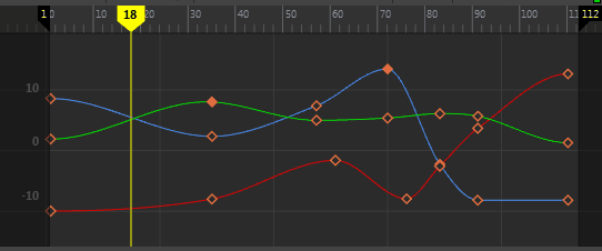

更改视图 绝对视图:按 1 键
这是默认视图。

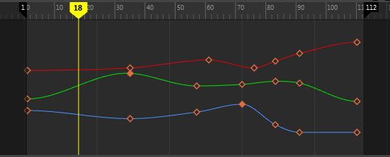

堆叠视图:按 2 键

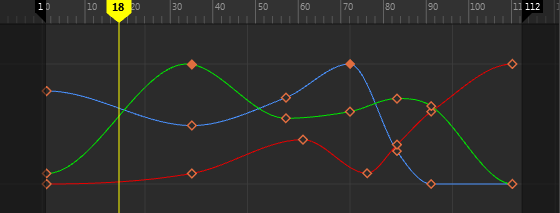

规格化视图:按 3 键
选择“视图 > 重新规格化”(View > Renormalize)可还原。
