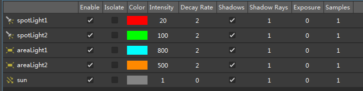

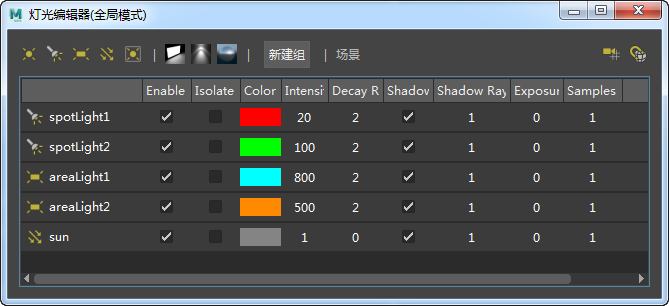

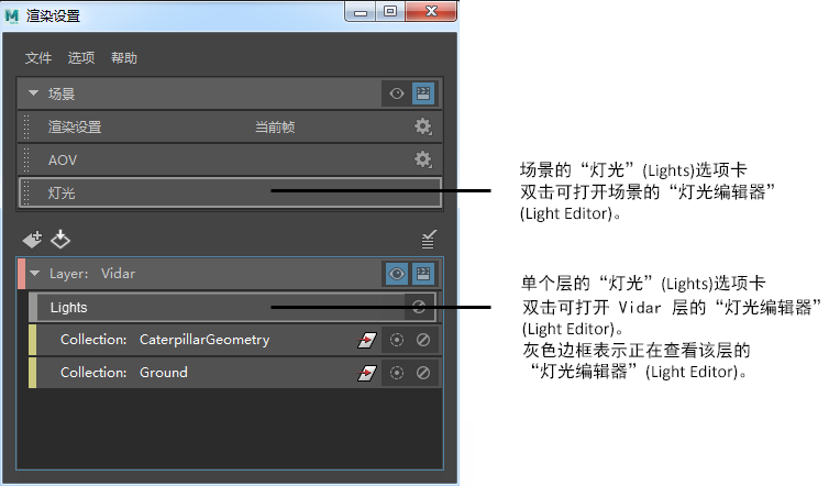

单击“渲染设置”(Render Setup)编辑器顶部的“灯光”(Lights)选项卡,可打开“灯光编辑器”(Light Editor)。这将打开场景(主)层的“灯光编辑器”(Light Editor),并列出场景中的所有灯光。有关“灯光编辑器”(Light Editor)的详细信息,请参见在场景中使用“灯光编辑器”(Light Editor)创建、分组和修改灯光。
默认情况下,灯光会自动添加到层中。但是,若要在层中为灯光创建覆盖,必须先将“灯光”(Lights)选项卡从“场景”(Scene)设置拖放到层。这样可以显示层的“灯光编辑器”(Light Editor)。

双击每个层中的“灯光”(Lights)选项卡,打开层的“灯光编辑器”(Light Editor)。若要返回主层(场景)的“灯光编辑器”(Light Editor),请双击“渲染设置”(Render Setup)编辑器顶部的“灯光”(Lights)选项卡。
查看特定层(包括场景层)的“灯光编辑器”(Light Editor)时,会显示相应层的“灯光”(Lights)选项卡(带有灰色边界)。
“灯光编辑器”(Light Editor)还指示其处于全局模式还是层模式。此外,窗口的顶部指明了“灯光编辑器”(Light Editor)所属的层:

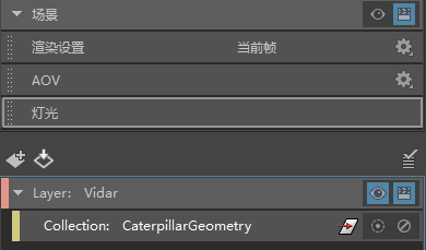

  1. 使用鼠标中键将“灯光”(Lights)选项卡从“渲染设置”(Render Setup)编辑器顶部拖放到渲染层。
  2. 双击层中的“灯光”(Lights)选项卡,打开层的“灯光编辑器”(Light Editor)。

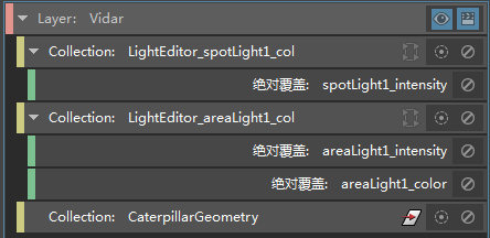

    覆盖值用橙色表示。只要创建了覆盖,便会在“渲染设置”(Render Setup)编辑器中创建一个包含刚才已修改的灯光的集合及其相应覆盖。

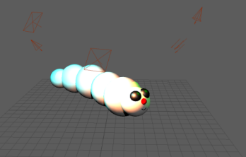

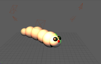

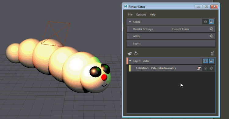

  1. 使用鼠标中键将“灯光”(Lights)选项卡从渲染设置”(Render Setup)编辑器的顶部拖放到 Vidar 层,以便将灯光覆盖添加到层。
  2. 双击 Vidar 层中的“灯光”(Lights)选项卡,打开其“灯光编辑器”(Light Editor)。Vidar 层将自动设置为可见。此外,“灯光编辑器”(Light Editor)还指示“层模式”(Layer Mode)以及“层: Vidar”(Layer: Vidar),以反映其所表示的层。

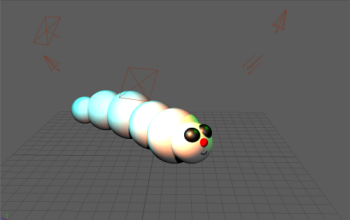

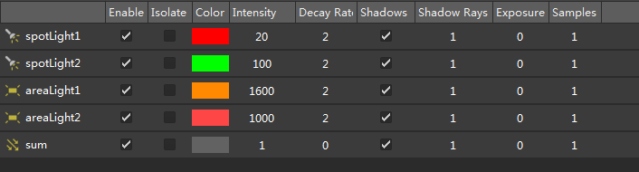

  3. 更改 spotLight1 和 areaLight1 的强度。这些属性在灯光编辑器中显示为橙色,更新的属性将在场景中体现出来。此外,系统还会更改 areaLight1 的颜色。

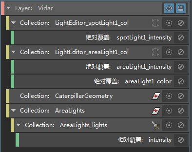

    “渲染设置”(Render Setup)编辑器中将自动创建 LightEditor_spotLight1_col 集合与 LightEditor_areaLight1_col 集合及其相应覆盖。
  4. 在 Vidar 层上单击鼠标右键,然后选择“创建集合”(Create Collection)。在集合的“特性编辑器”(Property Editor)中,输入 areaLight*,可将所有区域光动态包含在集合中。
    将集合重命名为 AreaLights 以便于识别。
  5. 选择 AreaLights 集合,然后从添加覆盖”(Add Override)下拉列表中选择Relative“相对”(Relative)。
  6. 使用鼠标中键将“强度”(Intensity)属性从任一灯光形状节点添加到“特性编辑器”(Property Editor)。
    在“特性编辑器”(Property Editor)中,输入倍增因子;例如,输入 2 即表示用这两个区域光的强度乘以 2。
    现在,同时应用绝对覆盖和相对覆盖之后,“灯光编辑器”(Light Editor)将反映强度值。
