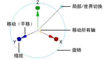

    • 使用操纵器控制挤出的方向和距离。单击附加到操纵器的圆形控制柄以在局部轴和世界轴之间进行切换。
