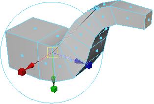

  1. 选择要挤出的边或面以及要沿其挤出的曲线。
  2. 选择编辑网格 > 挤出(Edit Mesh > Extrude) > 。
  3. 启用“选定的”(Selected)或“已生成”(Generated)选项。
  4. 单击“挤出”(Extrude)。
  5. 使用“属性编辑器”(Attribute Editor)或“通道盒”(Channel Box)中的控件编辑挤出。

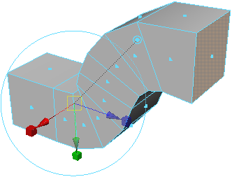

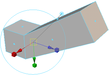

    例如,增加“分段”(Divisions)数”,以便挤出的多边形更好地匹配曲线的图形。
    “减少锥化”(Reduce Taper)以便挤出的多边形沿曲线逐渐变得狭窄。(也可以使用“锥化曲线”(Taper Curve)控件来创建更复杂的锥化。)

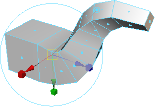

    调整“扭曲”(Twist)以便挤出的多边形沿曲线旋转。
