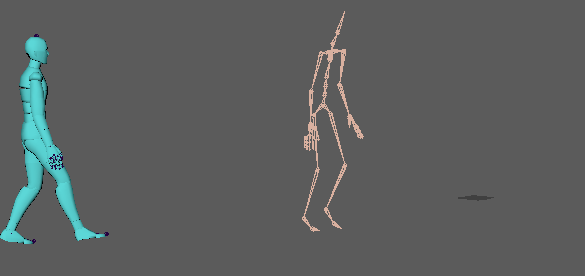

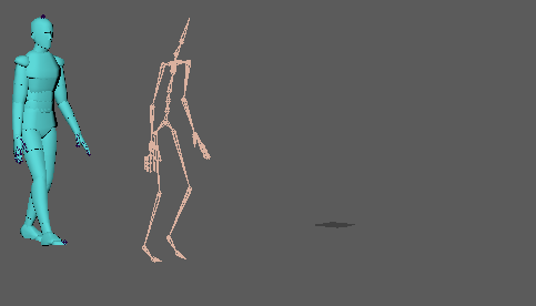

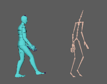

  3. 在第一个片段上单击鼠标右键,然后选择“重新定位 > 匹配重定位器...”(Relocate > Match Relocators...)。此时将显示“匹配选项”(Matching options)。
  4. 接下来,在“大纲视图”(Outliner)中,从要成为匹配对象的第一个动画片段中选择角色身体部位(如左踝),然后单击“选择”(Select)。
    “时间编辑器”(Time Editor)使用此对象作为匹配参考点。
    注: 如果选择身体部位,请在“匹配对象”(Matching Objects)区域中禁用“根对象”(Root Objects)。
  5. 从“匹配片段”(Matching Clip)选项中选择“下一个”(Next)或“上一个”(Previous),使选定对象与下一/上一片段匹配。
  6. 从“匹配时间”(Matching Time)选项中选择要匹配片段的过渡时间。
  7. 选择“匹配姿势”(Matching Pose)。有关“匹配姿势”(Matching Pose)选项的描述,请参见匹配选项。
  8. 单击“匹配”(Match)。
    两个片段接合在一起。
