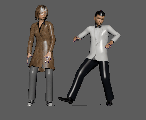

通过重新定位重新确定角色的方向
有时,无论是为了适应场景中的其他对象还是与姿势更好地拟合,您都需要在场景中重新定位角色动画。“重新定位”(Relocate)可用于在 XYZ 空间中移动动画角色。
  1. 在时间编辑器中选择动画片段。
  2. 从时间编辑器菜单栏中选择“重新定位 > 创建重定位器”(Relocate > Create Relocator)。或者,在时间编辑器工具栏中单击“重新定位”(Relocate)按钮 。将在角色的基础关节附近创建一个重定位器。“重新定位”(Relocate)图标 将显示在轨迹上。

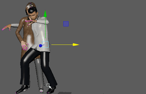

  3. 在动画片段仍处于选定状态时,从时间编辑器菜单栏中选择“重新定位 > 选择重定位器”(Relocate > Select Relocator)。
  4. 使用平移和旋转工具,或者在通道盒中修改 X 或 Y 值,将角色移动到不同的位置。
使用重定位器可简化匹配姿势过程,因为您可对齐姿势元素以便更好地匹配。请参见使用时间编辑器重定位器匹配姿势。
