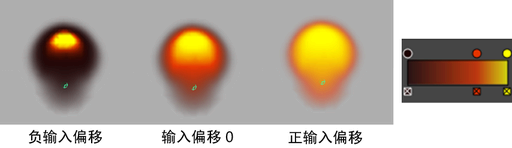

输入偏移(Input Bias)
颜色“输入偏移”(Input Bias)调整选定“颜色输入”(Color Input)的灵敏度。0 和 1 输入值始终映射到渐变的开始和结束,而偏移确定值 0.5 映射到渐变中的哪个位置。如果“输入偏移”(Input Bias)为 0.0,则“颜色输入”(Color Input)值 0.5 将映射到颜色渐变的正中间。可以使用整个范围的颜色来表示值,而不是使用与渐变中某一部分的颜色非常接近的值。
例如,如果“密度”(Density)为“颜色输入”(Color Input)且容器中的“密度”(Density)值全部接近 0.1,则可以使用“输入偏移”(Input Bias)来移动渐变颜色范围,以便在渐变上使用整个颜色范围区分围绕 0.1 的“密度”(Density)值。如果不更改“输入偏移”(Input Bias),接近 0.1 的值的颜色差异可能不易察觉。
