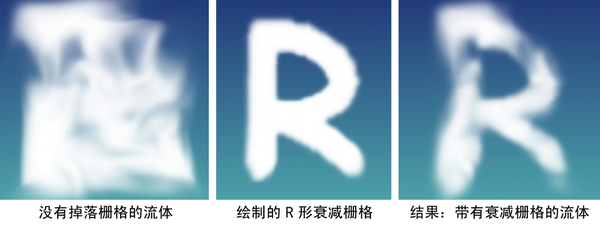

在下面的图像中,字母“R”使用“流体效果”(Fluid Effects)创建,它将像云扩散一样消失。流体体积中使用“湍流”(Turbulence)来进行推动。无论密度如何变化,衰减栅格将剪切出“R”形。
显示“流体效果”(Fluid Effects)的衰减

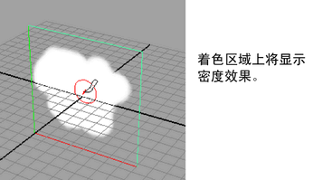

为“流体效果”(Fluid Effects)绘制衰减
  1. 选择“流体效果”(Fluid Effects)栅格。
  2. 选择“流体 > 添加/编辑内容 > 绘制流体工具”(Fluids > Add/Edit Contents > Paint Fluids Tool) > 。
    “绘制流体工具”(Paint Fluids Tool)设置窗口将显示。
  3. 从“可绘制属性”(Paintable Attributes)下拉列表中选择“衰减”(Falloff)。
    在绘制之前,请确保如为流体效果显示衰减中一样设置衰减显示设置。
  4. 绘制流体栅格以创建衰减形状。

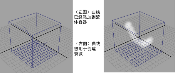

使用容器中的曲线为“流体效果”(Fluid Effects)创建衰减。
  1. 选择“流体效果”(Fluid Effects)栅格,然后按住 Shift 键并选择需要的曲线。
  2. 选择“流体 > 添加/编辑内容 > 连同曲线”(Fluids > Add/Edit Contents > With Curve) > > 。
    “使用曲线选项设置流体内容”(Set Fluids Contents With Curve Options)窗口将显示。
  3. 请执行以下操作:
    • 启用“密度”(Density)。
    • 启用“衰减”(Falloff)。
    • 调整“衰减”(Falloff)和“半径”(Radius)值。
    • 单击“应用并关闭”(Apply and Close)。
    曲线现在即代表衰减形状。
