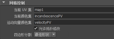

  5. 在“属性编辑器”(Attribute Editor)中,单击“polySurfaceShape”选项卡。
  6. 在“网格组件显示”(Mesh Component Display)区域中,启用“显示颜色”(Display Colors)。
    流体输出网格现在应显示由选定颜色集所定义的颜色。在“网格控制”(Mesh Control)区域中,“当前颜色集”(Current Color Set)属性应设定为选定逐顶点数据集。
