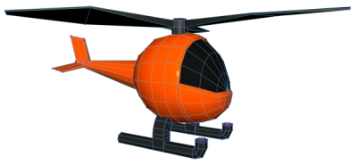

多边形对象
多边形对象是由面、边和顶点组成的 3D 几何对象,通常称为“多边形网格”。多边形网格广泛用于为游戏、电影和 Internet 创建的多种 3D 模型。
有关多边形网格的定义及其所有创建和编辑方法的详细信息,请参见多边形建模。

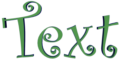

文本(Text)
文本是指您可以通过使用“类型”(Type)工具创建(选择“创建 > 类型”(Create > Type))的 3D 文本。这可用于创建品牌宣传、飞行标识、标题序列以及其他需要文字的项目。
有关详细信息,请参见创建多边形文本。

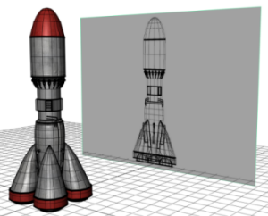

图像平面(Image planes)
图像平面是可供“投影”不同图像的 2D 平面(栅格),通常在为对象建模时用于参考图像,或者用作场景的背景图像。
您既可以创建未附加到摄影机的自由图像平面(选择“创建 > 自由图像平面”(Create > Free Image Plane)),也可以创建附加到透视摄影机的图像平面(在透视视图面板中选择“视图 > 图像平面 > 导入图像”(View > Image Plane > Import Image))。
有关详细信息,请参见图像平面。

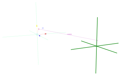

定位器(Locators)
定位器类似图标,有时称为空对象,仅表示空间位置且不进行渲染 - 选择“创建 > 定位器”(Create > Locator)。
尽管定位器听起来很普通,但却是非常有用的辅助对象,例如,它可用来为角色关节、将其他对象约束到的对象建立父子关系或测量两点之间的距离。
