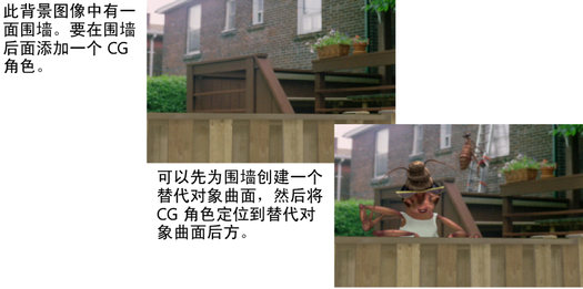

3D 背景模拟
图像文件背景是 2D 图像,位于场景中的对象后面。但是,可以通过创建表示背景图像中对象的“替代对象”曲面来模拟 3D 背景。场景中的对象随后可以:
