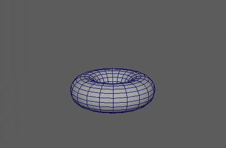

提取网格的面并根据现有 MASH 点将其进行转换。提取过程与典型的
“提取”(Extract)命令不同,这是因为面在 DAG 中实际上并未分离。因此,模型的平滑着色处理将会保留。
注: 通常,您希望 MASH 网络中的点数大于或等于分解网格中的面数。如果面没有相应的点来变换,则会聚成一团。
注: 使用此节点时,请确保在“动画首选项”(Animation Preferences)中将“求值模式”(Evaluation Mode)设置为“DG”。
