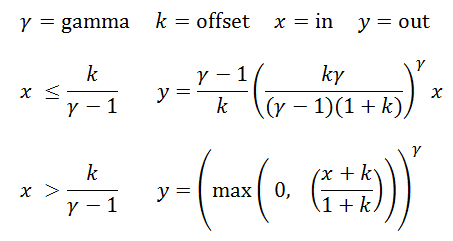

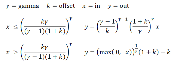

style
指定幂律曲线的类型。必需。
注: 以下方程式假定输入和输出位深度是浮点。对于整数,值已规格化为 [0.0, 1.0]。换句话说,存储在 CTF 文件中的 Gamma 和偏移值不取决于输入和输出位深度。
值 含义
"basicFwd" 应用幂律和 GammaParams 元素中指定的 Gamma 值。GammaParams 元素不得具有 offset 属性。
"basicRev" 应用幂律和反向 Gamma 值。GammaParams 元素不得具有 offset 属性。
"moncurveFwd" 应用一个函数,该函数在原点(黑色)附近具有线性分段,在较高值处具有幂律分段。连接时,该曲线在值和切线处是连续的。此类型曲线在 Rec. 709、sRGB 和 CIE L* 方程式中使用。
GammaParams 元素必须具有 offset 属性。
"moncurveRev" 应用一个函数,该函数在原点(黑色)附近具有线性分段,在较高值处具有反向幂律分段。GammaParams 元素必须具有 offset 属性。
