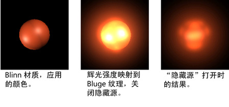

隐藏源(Hide Source)
渲染时使曲面不可见(如果“辉光强度”(Glow Intensity)值为非零),仅显示辉光效果。默认情况下,“隐藏源”(Hide Source)已禁用。
辉光强度(Glow Intensity)
指曲面辉光效果的亮度。滑块范围为 0 到 1,但可以键入更大的值,以创建“过爆”或“焚烧”效果。默认值为 0。将纹理映射到“辉光强度”(Glow Intensity)可以创建非常有趣的效果。启用“隐藏源”(Hide Source)以查看结果。

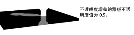

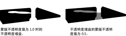

不透明度增益(Opacity Gain)
这是默认的“蒙版不透明度模式”(Matte Opacity Mode)。该模式会生成反射和阴影。
系统将先计算蒙版通道,然后将其与指定的“蒙版不透明度”(Matte Opacity)值相乘。“不透明度增益”(Opacity Gain)值用作该材质生成的蒙版值的乘数。
“蒙版不透明度模式”(Matte Opacity Mode)值也可设定关键帧。“不透明度增益”(Opacity Gain)的范围是从完全不可见到无效果(和平常一样渲染)。

蒙版不透明度(Matte Opacity)
该值取决于选定的“蒙版不透明度模式”(Matte Opacity Mode)(“不透明度增益”(Opacity Gain)或“匀值蒙版”(Solid Matte))。例如,对于“不透明度增益”(Opacity Gain),“蒙版不透明度”(Matte Opacity)值将指示 Alpha 通道的倍增数量。默认值为 1,这意味着任何不透明材质均会注册不受影响的 Alpha 值。
0 至 1 之间的任何值均可充当 Alpha 通道值的倍增,以达到已修改的值。使用滑块或输入值,以调整遮罩通道的密度或可见性。

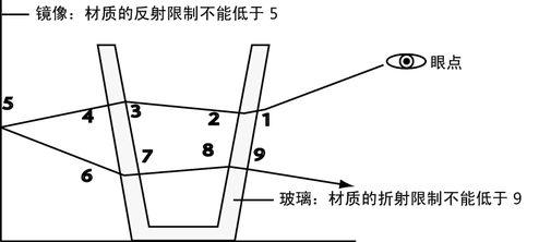

折射限制(Refraction Limit)
指曲面允许光线折射的最大次数。例如,如果“折射限制”(Refraction Limit)值为 10,则该曲面会折射以前已(从本身反射或其他曲面中)折射或反射小于或等于 9 次的光线,而不会折射以前已折射或反射大于或等于 10 次的光线。有效范围为 0 到无限。滑块范围为 0 到 10。默认值为 6。增加该值可明显增加渲染时间。
还必须考虑“渲染设置”(Render Settings)窗口“光线跟踪”(Raytracing)反射属性。Maya 使用下限值 2。例如,如果将材质和“渲染设置”(Render Settings)窗口中的限制分别设定为 9 和 6,则将使用 6 这个值。请参见“反射限制”(Reflection Limit)。
在以下示例中,我们将一块玻璃放在镜子面前。
折射次数包括光线进入和穿透具有厚度的曲面。
“整体内部反射”(Total Internal Reflection) (TIR) 这一物理属性可使某些透明对象不折射灯光。这是因对象厚度内反射的光线引起的。如果出现这种情况,则增加“折射限制”(Refraction Limit)无效果,其原因在于“反射限制”(Reflection Limit)在光线穿透曲面之前便已将其停止。但是,由于 TIR 是一种实际属性,因此可能需要保留这种效果。
