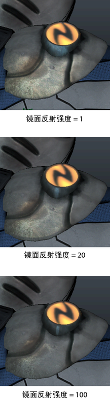

Specular Color 可控制镜面反射的亮度和颜色。
Specular Power
Specular Power 可控制镜面反射高光的形状。

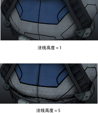

Normal Height
使用 Normal Height 选项可在法线贴图纹理中更改凹凸的高度。

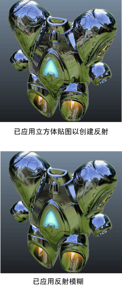

Reflection Cube Map
选择 Reflection Cube Map 选项可在场景中包含反射。Reflection Cube Map 可使您创建更逼真的预烘焙反射。使用此选项可连接 .dds 立方体贴图。
提示: 您可以使用免费的第三方工具生成立方体贴图。
Reflection 2D Map
选择此选项可连接 2D 球面或 latlong 贴图。
提示: IBL 贴图和反射贴图应采用与其他输入纹理相同的颜色空间。在 AutodeskUberShader 中使用 Linear Space Lighting 设置时,输入纹理应位于 sRGB 显示空间中;因此,不在 sRGB 颜色空间中的 IBL 贴图和反射贴图应通过图像编辑软件转换到该空间中。

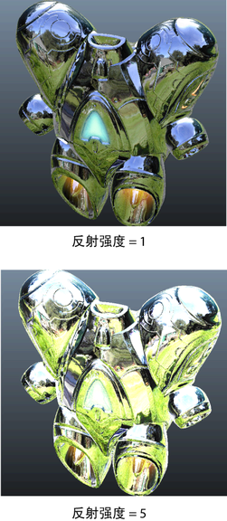

Reflection Intensity
使用该滑块可调整对象上反射的强度。
Reflection Blur
使用该选项可创建模糊的反射效果。该选项可使您进一步控制要尝试模拟的金属或材质的类型。

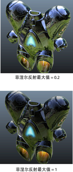

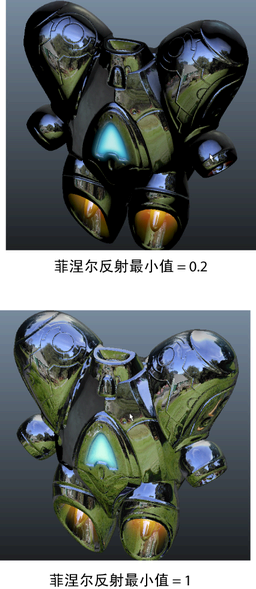

Reflection Fresnel Min / Reflection Fresnel Max
使用 Reflection Fresnel Min) 和 Reflection Fresnel Max) 可以根据面平行于还是垂直于摄影机来调整反射量。
使用 Reflection Fresnel Min 可将更多反射添加到对象的面(朝向摄影机)。
使用 Reflection Fresnel Min 可将更多反射添加到对象的面(与摄影机垂直)。
这些选项最适用于曲线型对象。

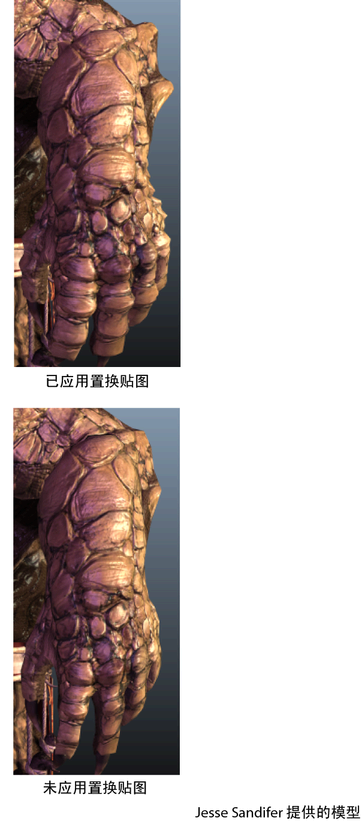

Displacement map
选择 Displacement map 可使用置换贴图。置换贴图会挤出或缩进网格的顶点。与细分结合使用以生成对象中其他细节时,置换贴图尤其有用。
置换贴图优于法线贴图之处在于:阴影可以拾取置换贴图的新细节。

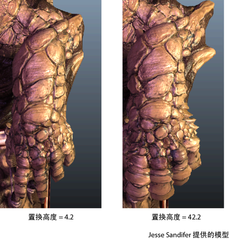

Displacement Height
使用该属性可缩放您的置换。
Displacement Offset
使用该属性可控制置换的基础值。
例如,如果将偏移设置为 0.5,则不会置换灰色部分。偏移为 0 将产生缩进。偏移为 1 会挤出。
同样,如果偏移设置为 0,则不会置换黑色部分。偏移为 0.5 时挤出的量是偏移为 1.0 时的一半。不发生缩进。

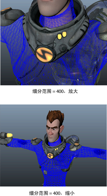

Tessellation Range
设置该属性时,根据对象距离摄影机的远近来控制细分。
注: 您可能会发现在调整细分时启用 WireFrameON 最轻松。

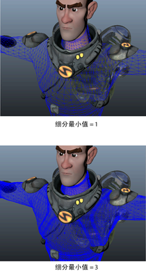

Tessellation Minimum
整个网格中细分的值是恒定的。值为 1 表示无细分。
增加 Tessellation Minimum 的值可提高分辨率。

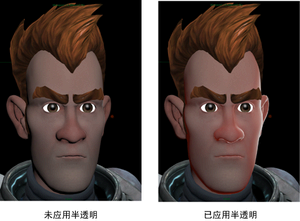

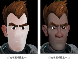

Translucency
Translucency
Translucency 功能模拟灯光穿过对象。例如,如果模拟人的蒙皮,蒙皮将变得更红。选择该属性可使用以下选项。
注: 使用这些选项可将半透明添加到对象。该选项模拟灯光穿过对象,以赋予它更逼真的外观。
Thickness Mask
Thickness Mask 是渲染以控制穿过蒙皮特定区域灯光量的纹理。例如,使用薄蒙皮(例如鼻子)的无骨区域会略带红色,因为有大量的半透明穿过。相比之下,厚度纹理中的有骨区域会有较深的颜色。

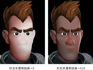

Light Translucent Distortion
使用该值可设置法线(每像素)影响半透明的程度。
如果设置为 0,则整个对象的半透明度是一致的。
如果设置为大于 0(例如 0.5),半透明效果不再一致,而是基于法线断开和扭曲。结果显得更为自然。

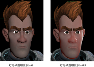

Light Translucent Power
使用该属性可更改半透明区域的焦点或大小。
Light Translucent Scale
使用该选项可调整对象后面的灯光所创建的半透明程度。将滑块调整为 0 时,对象中没有半透明度。
Translucent Minimum
该属性可设置对象始终具有的半透明程度,即使它后面没有灯光。
Outer Translucent Color / Medium Translucent Color / Inner Translucent Color
使用这些选项可更改蒙皮半透明颜色;例如,对于具有不同颜色蒙皮的动物。
