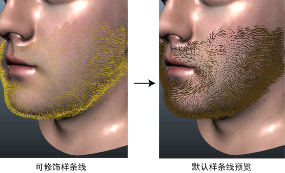

可修饰样条线是不可渲染的样条线基本体,您可以使用基于 Xgen 笔刷的修饰工具对其进行雕刻和定位。使用可修饰样条线可创建逼真的毛发和头发,特别是短头发、胡须和胡茬。可修饰样条线描述与其他 XGen 描述一样绑定到网格曲面,并渲染为默认样条线基本体。
当您创建可修饰样条线描述时,XGen 使用可修饰样条线随机填充绑定的几何体。预览 () 描述时,XGen 会在与可修饰样条线相同的位置生成与之形状相同的默认样条线。
雕刻样条线时,XGen 会自动为您绘制的各个属性更新一系列 PTEX 贴图。这些贴图驱动对应的默认样条线基本体。贴图另存为描述的 groom 文件夹中的 PTEX 文件(请参见贴图文件位置)。完成雕刻样条线和设置造型后,您可以继续使用 XGen 修改器、Ptex 贴图和表达式将修饰定形为默认样条线。
重要: 可修饰样条线不跟随动画或变形网格。在已绑定描述的多边形网格的静态姿势上定形和放置可修饰样条线。可修饰样条线的默认样条线版本跟随动画或变形网格。
