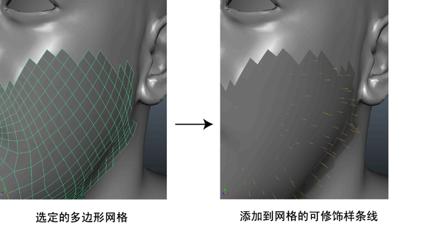

- 选择要在其上创建头发或毛发的角色网格或网格的面。
- 从“建模”(Modeling)菜单集中,选择。
- 在“创建 XGen 描述”(Create XGen Description)窗口中,键入“新的描述名称”(New Description Name)和“集合”(Collection)名称。
XGen 描述存储用于定位、生成和控制样条线的设置。有关描述的详细信息,请参见 XGen 描述。
集合提供了一种组织描述和描述使用的关联文件的方法。有关集合的详细信息,请参见 XGen 集合。
- 将“此描述将生成什么类型的基本体?”(What kind of Primitives are made by this Description?)设置为“可修饰样条线”(Groomable splines)。
将自动设置“创建 XGen 描述”(Create XGen Description)中的所有其他选项。
- 单击“创建”(Create)。
XGen 会创建一个新的“描述”(Description),并将可修饰样条线添加到选定曲面。
