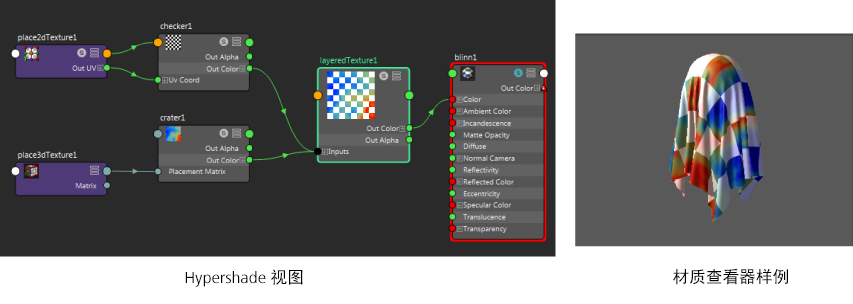

  1. 在“Hypershade”中,将“分层纹理”(Layered Texture)从“创建”(Create)选项卡拖放到工作区来进行创建。

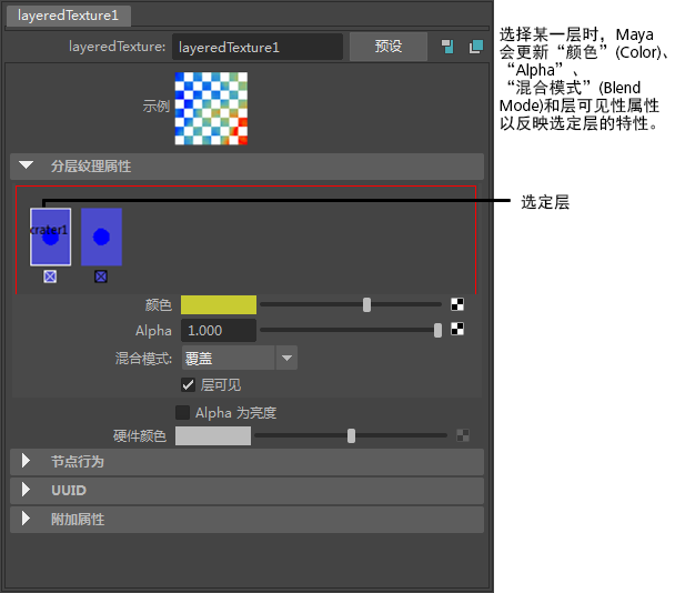

  2. 在“分层纹理”(Layered Texture)的“属性编辑器”(Attribute Editor)中,选择要编辑的层。

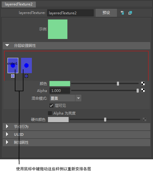

    提示:
    若要重新排列“分层纹理 属性编辑器”(Layered Texture > Attribute Editor)中的层,请使用鼠标中键拖动层样例。
  3. 从“分层纹理 属性编辑器”(Layered Texture > Attribute Editor)中选择“混合模式”(Blend Mode);例如,“覆盖”(Over)、“相加”(Add)或“相乘”(Multiply)。
    尝试使用不同的模式选择最适合您的结果。有关混合模式和其他“分层纹理”(Layered Texture)属性的详细信息,请参见分层纹理。
  4. 将“分层纹理”(Layered Texture)连接到着色节点。
    例如,将分层纹理”(Layered Texture)的“输出颜色”(Out Color)输出连接到“Blinn”的“颜色”(Color)输入。
  5. 在视口或“材质查看器”(Material Viewer)中可视化结果。

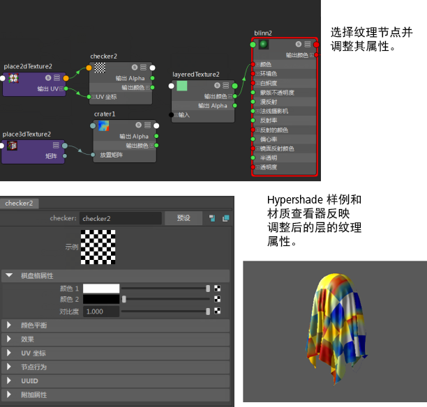

  6. 提示:
    若要更改层的纹理属性,请在着色器图表中选择纹理节点以访问该纹理的属性。
    编辑层中的任何纹理,然后实时查看“材质查看器”(Material Viewer)更新。
