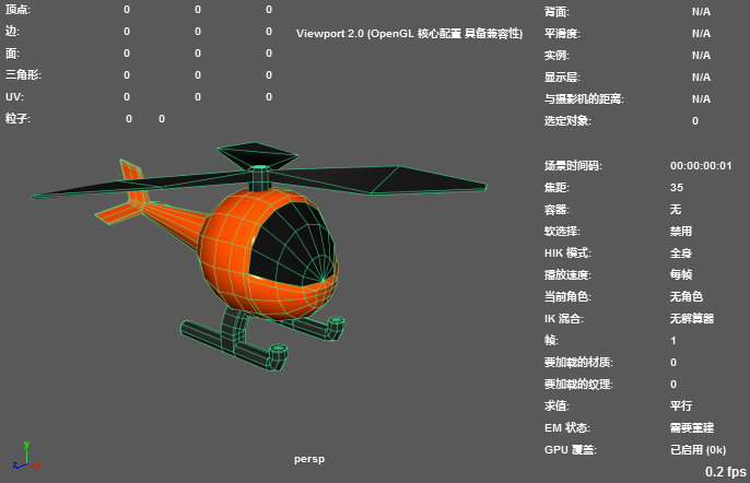

在视图面板中显示场景信息 (HUD)
您可以使用平视显示仪 (HUD) 选项在视图面板中显示所有类型的场景信息,例如,当前帧、帧速率、视图轴、原点轴、多边形计数等。
