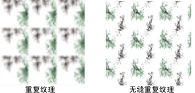

创建无缝重复纹理
重复纹理是通过在栅格中平铺或重复图像创建的。无缝重复纹理是一种无法看到每个分片的边界的纹理,因为图像在每个分片边连续匹配(就像在纸张的边缘对齐墙纸图案一样)。
可以使用折回功能在“Paint Effects”中创建无缝重复纹理。使用折回功能可以跨画布的边进行绘制并让笔划在相对的边上继续,就好像将画布折回到一个圆柱体中并在边处接合一样。可以在水平方向上、垂直方向上或同时在两个方向上折回画布。

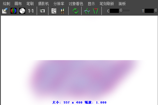

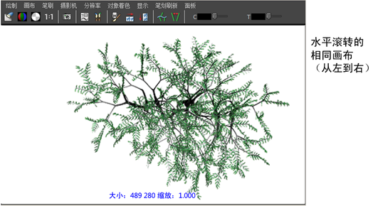

侧滚画布
如果折回画布,可能希望显示边接合的区域。可以使用侧滚功能完成该操作。侧滚功能会侧滚画布,就好像将它包裹为一个圆柱体一样,这样图像可以连续地从左到右或从上到下移动。
如果不使用包裹功能,但希望校正在画布的边处创建的任何接缝,该功能也非常有用。在以下示例中,在垂直方向上(从上到下)将画布侧滚了 50%。现在可以使用喷笔轻松地校正接缝了。
侧滚画布
