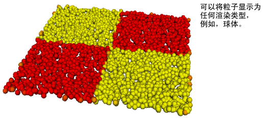

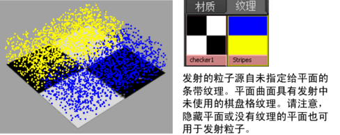

例如,假定将两个曲面发射器添加到某个平面,并将单个 nParticle 对象连接到发射器。该平面可以在发射由紫色到黄色渐变纹理上色的粒子的同时,发射由黑色和白色棋盘格纹理上色的粒子。这些粒子是单个发射的粒子对象。通过在“属性编辑器”(Attribute Editor)中为发射的 nParticle 对象设定适当的属性,可以将发射的粒子显示为任何渲染类型(如,球体)。

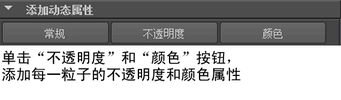

  2. 选择发射粒子,并从“属性编辑器”(Attribute Editor)的“添加动态属性”(Add Dynamic Attributes)部分中添加每粒子颜色属性 (rgbPP) 和每粒子不透明度属性 (opacityPP)。

    如果需要创建纹理,现在可执行该操作。有关详细信息,请参见“渲染”。无需将纹理设置为着色组的一部分。创建纹理之后,请确保它显示在“Hypershade”中。将“Hypershade”在屏幕上保留为显示状态。

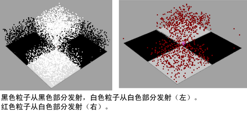

  6. 使用鼠标中键将纹理的图标从“Hypershade”拖到“属性编辑器”(Attribute Editor)的“粒子颜色”(Particle Color)属性中。
  7. 启用“继承颜色”(Inherit Color)。
    回放和播放场景时,从纹理发射的粒子具有与纹理相同的颜色和位置。请注意,必须启用“着色 > 对所有项目进行平滑着色处理”(Shading > Smooth Shade All)才能查看场景中的粒子颜色。
