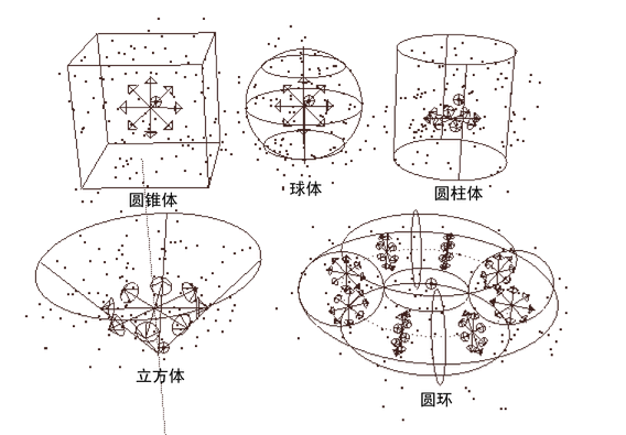

从体积形状发射 nParticle
体积发射器从闭合体积中发射 nParticle。可以从立方体、球体、圆柱体、圆锥体和圆环中进行选择。
  1. 选择“nParticle > 创建发射器”(nParticles > Create Emitter) > 。
  2. 在“基本发射器属性”(Basic Emitter Attributes)下,将“发射器类型”(Emitter type)设置为“体积”(Volume)。
  3. 在“体积发射器属性”(Volume Emitter Attributes)下,单击“体积形状”(Volume shape),然后从菜单中选择一个形状。
  4. 根据需要设置“体积发射器属性”(Volume Emitter Attributes),然后单击“创建”(Create)。
    体积发射器的隐式形状将显示在屏幕上。可以移动、旋转、缩放或斜切发射器。
    注: 无法使体积变形或使用任意体积。
