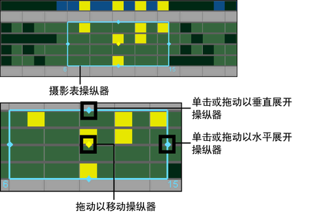

  3. 在“摄影表”(Dope Sheet)工具栏上,选择“选择关键帧工具”(Select Keyframe Tool) ()。
  4. 在“摄影表”(Dope Sheet)中,针对一个或多个对象在要操纵的时间区域周围拖动。
    “摄影表”(Dope Sheet)操纵器将显示在使用“选择关键帧工具”(Select Keyframe Tool)选定区域的周围。

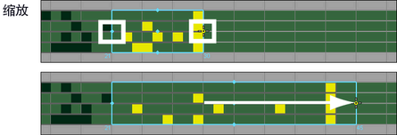

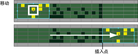

    • 移动或缩放时间区域和关键帧。
    按住 Shift 键并使用鼠标中键拖动“摄影表”(Dope Sheet)操纵器,可移动操纵器边界内的时间和关键帧区域。
    如果在您拖动时间和关键帧范围的位置有时间和关键帧,它们会在时间上向前移动,以适应时间和关键帧移动范围的插入,同时时间和关键帧的移动范围被放置或插入操纵器的起点。
    按住 Shift 键并拖动“摄影表”(Dope Sheet)操纵器的左或右边,可缩放操纵器边界内的时间和关键帧区域。
    将移动操纵器之外的时间和关键帧,以适合时间和关键帧选定区域的展开或压缩。

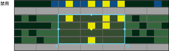

    • 禁用时间区域和关键帧。
    在“摄影表”(Dope Sheet)菜单栏上,选择“关键帧 > 禁用关键帧”(Keys > Mute Key)以禁用关键帧和时间的选定区域,或选择“关键帧 > 取消禁用关键帧”(Keys > Unmute Key)以取消禁用关键帧和时间的选定区域。
