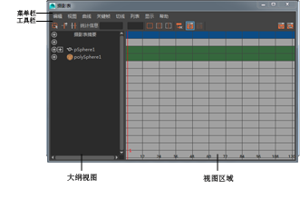

使用“摄影表”(Dope Sheet)可操纵关键帧时间,其在视图区域中表示为彩色矩形。这些块沿水平轴表示整型时间单位。垂直轴表示当前加载到“摄影表大纲视图”(Dope Sheet outliner)中的项目。
摄影表编辑器包含菜单栏、图标、大纲视图和视图区域。
