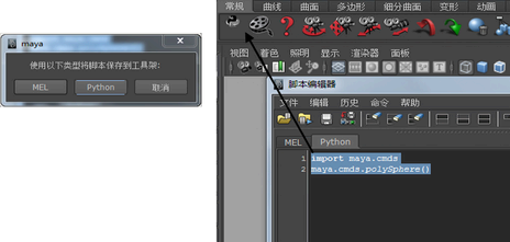

脚本编辑器(Script Editor)
为了便于在 Maya 中同时使用 MEL 和 Python 脚本,“脚本编辑器”(Script editor)已修改为每种语言具有单独的选项卡。输入到 MEL 选项卡窗口中的语句将发送到 MEL 进行处理;同样,输入到 Python 选项卡窗口中的语句将由 Python 处理。
从 Python 返回的结果会带有 Python 注释字符 (#) 前缀。

与 MEL 脚本类似,也可使用鼠标中键 () 将 Python 脚本拖动到“工具架”(Shelf)。此时将出现一个对话框,询问脚本是 Python 脚本还是 MEL 脚本。
