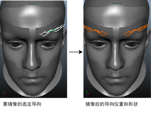

镜像导向位置和形状
可以使用“镜像导向”(Mirror Guide)工具,沿多边形网格的 X 轴镜像导向位置和形状。使用此方法可以生成两个对称的基本体区域,如眉毛和中分发型。
- 选择要沿几何体的 X 轴进行镜像的导向。
- 从 XGen 工具栏中,单击
图标。 XGen 在相应位置并使用镜像所选导向的形状添加新导向。
