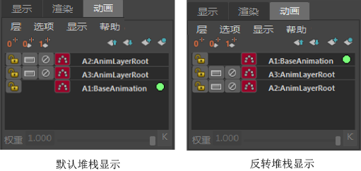

使用创建动画层的顺序在“动画层编辑器”(Animation Layer Editor)中堆栈它们。默认情况下,层以从下到上的顺序来堆栈,这意味着新层将被添加到层窗格顶部,同时现有层将被下推。
如果愿意,可以更改堆栈以上至下的顺序显示,其中新层被添加到层窗格底部。(请参见更改动画层堆栈显示)。
注: 在本文档中,假定了默认堆栈显示。
无论选择以哪种方式显示堆栈,动画层始终有效地堆栈在基础动画(BaseAnimation)顶部。
