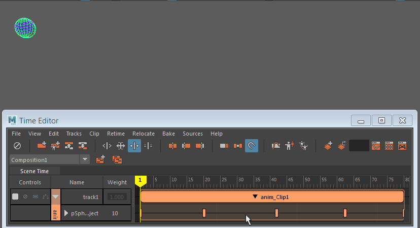

恢复删除的时间编辑器动画
如果在时间编辑器中删除了某个片段,则其动画将消失,但原始动画仍在场景中。在时间编辑器 “源”(Sources)菜单中选择“应用到场景”(Apply to Scene),将动画恢复到场景并随即重新为对象设置动画。
注: 也可以在大纲视图中找到源文件夹。
若要创建新的时间编辑器动画片段,请选择该对象,然后在时间编辑器菜单栏中选择“从当前选择创建片段”(Create Clip from Selection) 。
