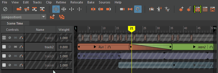

时间编辑器菜单栏
以下是可从“时间编辑器”(Time Editor)用户界面 (UI) 顶部的菜单栏中获得的选项。但是,许多选项和命令也可通过在“时间编辑器”(Time Editor)中的不同对象上单击鼠标右键时显示的上下文菜单获得。有关这些选项和命令,请参见:

视图
“视图”(View)菜单选项可用于修改时间编辑器中帧的外观。这些选项还会显示为菜单栏下方的图标。

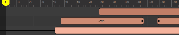

修剪(Trim)
用于设置片段的输入和输出点,这样只有原始源的一部分影响片段。从“编辑模式”(Edit Mode)菜单中选择“修剪”(Trim),然后将光标放到片段的左边或右边。请注意光标外观的变化。拖动光标即可修剪。
片段顶部的负数表示已修剪的帧数。
子片段上的白点表示它因父片段而修剪。如果子片段太小而无法显示,则不显示白点。
已修剪片段上的黑点表示在片段之外有动画。
有关详细信息,请参见时间编辑器片段符号。
提示: “修剪”(Trim)模式是时间编辑器的默认“编辑”(Edit)模式。也可以在选择片段后按住 E 键来激活“修剪”(Trim)模式。

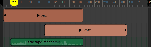

循环(Loop)
用于多次按顺序重复片段的动画。从“编辑模式”(Edit Mode)菜单中选择“循环”(Loop),将光标放到片段的左边或右边,然后拖动以进行循环。
若要调整循环,请单击并拖动片段的已循环区域的边。显示的“之后的循环”(Loop After)值(上图中为 0.3)表示片段包含的循环数。如果循环片段的左侧,则它是“之前的循环”(Loop Before)值。
缩放、修剪或循环片段时,片段的虚拟边界将变为实际边界以执行所有编辑操作。
提示: 也可以在选择片段后按住 T 键来激活“循环”(Loop)模式。
您可以分别在片段开头和结尾设置循环。请参见属性编辑器中的时间编辑器主题中的“之前的片段循环模式/之后的片段循环模式”(Clip Loop Before Mode/Clip Loop After Mode)。
注: 应用“保持”(Hold)或“循环”(Looping)之后,片段无法分割。可以改为先将其变为组片段,然后再进行分割。
注: 若要使用具有循环片段的动画层,请从该片段创建组片段,然后将层添加到组。
