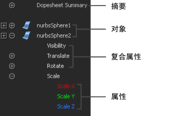

“摄影表”(Dope Sheet)大纲视图
“摄影表”(Dope Sheet)大纲视图以层次形式来表示选定对象的属性。“摄影表”(Dope Sheet)大纲视图按照类型和对象将属性组织到各组中。这样,您就可以同时操纵整组属性。例如,对列在大纲视图中的对象的所有旋转属性进行概述,这些属性可用于操纵“摘要组旋转”(Summary group Rotate)。这种分组的组织按降序排列如下:
大纲视图分组(Outliner groupings)
摘要(Summary)
按属性类型分组的所有选定对象的所有关键帧。
对象(Objects)
“摄影表”(Dope Sheet)大纲视图中选定对象的所有关键帧属性。
复合属性(Compound attributes)
特定类型的所有单个属性,例如平移、旋转等。
属性(Attributes)
单个属性是“摄影表”(Dope Sheet)大纲视图层次的最低级别。
注:
当摘要、对象和复合属性组在“摄影表”(Dope Sheet)大纲视图中处于收拢状态时,表明并未选中收拢层次内的属性,因此在视图区域中执行操作时不会对这些属性进行编辑。
