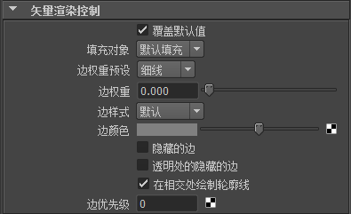

您可以在“属性编辑器”(Attribute Editor)的“矢量渲染控制”(Vector Renderer Control)区域中找到材质节点(例如,phong1)的这些属性。

  2. 在“属性编辑器”(Attribute Editor)中,选择材质节点(例如,blinn1)。
  3. 打开“矢量渲染控制”(Vector Renderer Control)区域。
  4. 启用“覆盖默认值”(Overwrite Default Values)。
  5. 根据需要调整属性。
