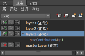

使用“渲染层编辑器”(Render Layer Editor)的常规工作流如下所示:
创建层
单击顶部的图标以创建一个新层 ,或者创建层并指定选定对象 。
对层进行排序
基于合成顺序对渲染层进行排序。列表底部是背景元素,列表顶部是最前端的元素。只能从“渲染层编辑器”(Render Layer Editor)编辑渲染层的合成顺序。
分别使用上移 和下移 按钮向上和向下移动渲染层。这些按钮仅在选中一个渲染层时处于活动状态。此外,也可以使用鼠标中键向上和向下拖动层。

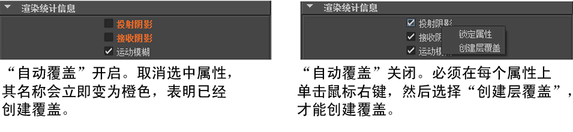

自动覆盖(Auto Overrides)
“自动覆盖”(Auto Overrides)选项可以简化为“投射阴影”(Casts Shadows)、“接收阴影”(Receive Shadows)和“在反射中可见”(Visible in Reflections)之类的属性创建层覆盖的工作流。
“自动覆盖”(Auto Overrides)选项适用于以下属性:
  • 对象形状节点的“渲染统计信息”(属性编辑器中)区域下:
    • 投射阴影(Casts Shadows)
    • 接收阴影(Receive Shadows)
    • 运动模糊(Motion Blur)
    • 主可见性(Primary Visibility)
    • 在反射中可见(Visible In Reflections)
    • 在折射中可见(Visible In Refractions)
  • 对象变换节点的“显示”(Display)(“属性编辑器”(Attribute Editor)中)区域下:
    • 可见性(Visibility)
“自动覆盖”(Auto Overrides)选项启用时,只需单击其中的每个属性,即可为选定层创建覆盖。取消选中时,属性名称立即变为橙色,指示层覆盖已创建。这样就不需要在属性上单击鼠标右键,然后选择“创建层覆盖”(Create Layer Override)。

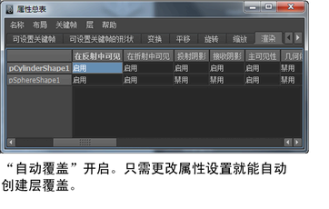

提示:
如果您的场景包含大量曲面,也可以使用“属性总表”(Attribute Spread Sheet)创建层覆盖。在“属性编辑器”(Attribute Editor)的情况下,“自动覆盖”(Auto Overrides)选项启用时,只需更改每个属性的设置,即可自动创建层覆盖。
当场景中具有多个需要为其创建覆盖的对象/层时,该功能非常有用。该功能可以简化工作流,无需您选择“创建层覆盖”(Create Layer Override)。
