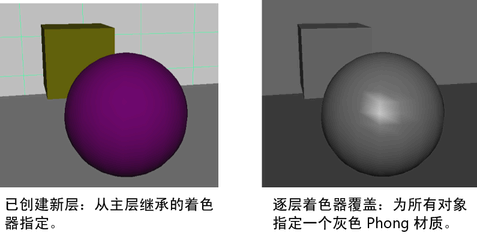

针对每一层覆盖材质和着色器:方法 1
  1. 在“渲染层编辑器”(Render Layer editor)中,选择一个层。

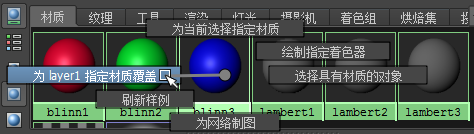

  2. 选择“窗口 > 渲染编辑器 > Hypershade”(Windows > Rendering Editors > Hypershade)。
  3. 从“Hypershade”中选择材质或创建新材质,然后通过单击鼠标右键并从标记菜单中选择“指定材质覆盖”(Assign Material Override)来进行指定。
    这将创建材质和将覆盖指定给当前层上的对象的所有着色器的指定。
