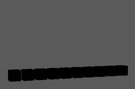

“颜色”(Color)节点用于针对当“几何体类型”(Geometry Type)设置为“网格”(Mesh)时创建的网格,在工作区中自定义 MASH 网络的 CPV 数据的显示方式。由于该节点使用 CPV 数据,因此必须首先启用重新投影节点的“逐顶点颜色”(Color per vertex)输出,然后显示 MASH_ReproMesh 的颜色属性数据(“网格显示 > 切换显示颜色属性”(Mesh Display > Toggle Display Colors Attribute),才会在工作区中看到颜色。

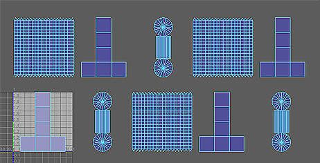

UV 平铺设置
UV 模式(UV Mode)

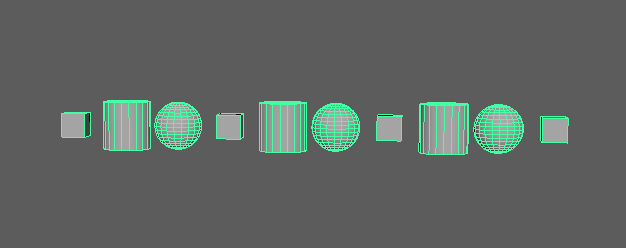

确定 MASH 网络中每个网格的 UV 空间。例如,给定以下 MASH 网络
可用选项将如下所示:

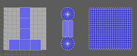

通过(Pass Through)
UV 放置在与其源对象相同的空间中,即使这意味着它们将在 1,1 UV 空间中重叠。
按 ID (By ID)
与每个具有唯一 ID 的对象对应的 UV 并列放置。与具有相同 ID 的对象对应的 UV 将重叠。
唯一(Unique)
与各个对象对应的 UV 并列放置。
