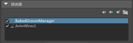

  10. (可选)在 XGen 编辑器的“控制贴图”(Control Map)下,单击“预览线”(Preview Wires)以显示动画线。
  11. (可选)若要提高动画样条线的播放性能并减少渲染时间,请将“修饰烘焙”(Groom Bake)修改器添加到修改器堆栈的顶部。
    有关详细信息,请参见“修饰烘焙”(Groom Bake)修改器。
