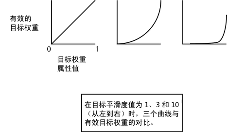

调整目标权重动画
  1. 选择后续粒子对象。
  2. 显示“属性编辑器”(Attribute Editor)并打开“目标权重和对象”(Goal Weights and Objects)区域。
  3. 将“目标平滑度”(Goal Smoothness)设定为 1 或更大的值,如下所示:
    如果“目标平滑度”(Goal Smoothness)为 1,则在目标权重以小增量从 0 增加到 1 时,目标权重效果将成比例增加。如果“目标平滑度”(Goal Smoothness)值较大,则在值增加到 0 以上时,目标权重效果缓慢增加,而在值接近 1 时,目标权重效果快速增加。对象的默认“目标平滑度”(Goal Smoothness)为 3。
