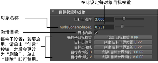

基于每对象设定目标权重
将目标添加到对象时,Maya 会将对应的目标权重属性添加到后续粒子对象。目标权重将设定有多少后续对象的所有粒子被吸引到目标。可以在创建目标之前使用“目标选项”(Goal options)窗口设定目标权重,也可以在其后使用“属性编辑器”(Attribute Editor)调整目标权重。
可以将目标权重设定为 0 至 1 之间的值。当该值为 0 时,说明目标的位置不影响后续粒子。当该值为 1 时,会立即将后续粒子移动到目标对象位置。
当该值在 0 和 1 之间时,会导致粒子向目标移动,就像是被弹簧弹到那里一样。值越接近 1,后续粒子将越快达到最终位置。默认情况下,目标权重值为 0.5。
提示: 若要使后续粒子对象在几乎无振荡的情况下跟随目标对象,则将后续粒子对象的“保持”(Conserve)属性设定为小于 1 的值(例如,0.8)。如果值为 0,则可防止振荡。
可以在不设定目标权重的情况下,禁用或启用目标对象的效果。使用“属性编辑器”(Attribute Editor)中显示的后续粒子对象属性,禁用与目标对象相关联的“目标活动”(Goal Active)属性。

在“属性编辑器”(Attribute Editor)中更改“目标权重”(goal weight)
  1. 请选择受目标影响的粒子(或柔体粒子)。
  2. 显示“属性编辑器”(Attribute Editor)。
  3. 打开“目标权重和对象”(Goal Weights and Objects)区域。
    目标权重位于目标对象的名称旁边。更改该权重以应用于整个对象。
    (如果更改每粒子的任何设置,则该目标权重将不再适用。)
    如果粒子对象具有多个目标对象,则可以查看每个对象的目标权重区域。
    提示: 在“通道盒”(Channel Box)中,添加的第一个目标对象的目标权重为“目标权重”(Goal Weight)[0]。第二个目标对象的目标权重为“目标权重”(Goal Weight)[1],依此类推。

动态属性 goalWeightNPP 可为 n 个目标对象提供每粒子目标权重。目标对象将根据其在粒子系统的稀疏 goalGeometry 数组中的索引进行编号。这样可以确保在粒子系统添加或移除目标对象时保留每粒子目标权重。如果未找到特定目标对象的每粒子目标权重,则该对象的标准目标权重值(由粒子“属性编辑器”(Attribute Editor)中对象的名称旁边的滑块指定)将应用于所有粒子。
设置每粒子目标权重属性
  1. 确保已为吸引粒子的对象创建目标。(“nParticle > 目标”(nParticles > Goal))。详细信息请参见创建目标。
  2. 在“组件”(Component)模式中,选择要编辑每粒子目标权重的单个粒子。
  3. 在“属性编辑器”(Attribute Editor)的粒子系统节点中,转到“目标权重和对象”(Goals Weights and Objects)区域,并为所需的目标对象单击“创建 goalWeightNPP”(Create goalWeightNPP)按钮。
