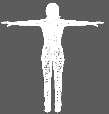

  1. 从空角色网格开始。
  2. 从“装备”(Rigging)菜单集中选择“骨架 > 快速装备”(Skeleton > Quick Rig)。将打开快速装备工具。此外,您也可以从 HumanIK 窗口的开始(Start)窗格或“装备”(Rigging)工具架中选择“快速装备”(Quick Rig)。
  3. 选择“一键式”(One-Click)选项。
  4. 选择网格。
  5. 单击“自动装备!”(Auto-Rig!). 此时将创建骨架,然后是 HumanIK 控制装备。随后,网格将蒙皮到骨架。
  6. 网格现在可以用于设置动画。

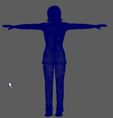

  3. 展开“1) 几何体”(1) Geometry)以选择用于装备的网格,然后单击“选择所有网格”(Select All Meshes) 以查找场景中的所有网格。
    注: 某些网格附带辅助网格,例如,眼睛、头发、附件等。为了确保这些网格也被选中,可使用“选择所有网格”(Select All Meshes) 选项。
  4. 选择“添加选定网格”(Add Selected Meshes) ,以便使用选定网格填充“几何体”(Geometry)列表。

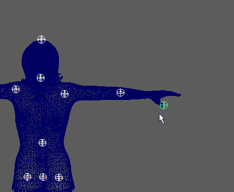

  10. 展开“3) 用户调整导向”(3) User Adjustment of Guides),然后重新定位关节导向以更好地适应网格。有关每个导向调整图标的描述,请参见快速装备工具。
