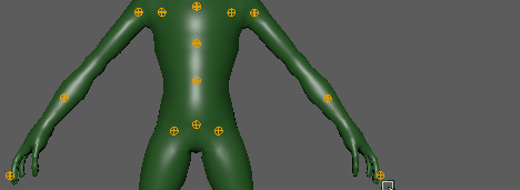

- 导向(Guides)区域
- 导向是辅助对象标记,可用于调整网格内的关节放置。
- 嵌入方法(Embed Method)
- 此区域可用于指定使用哪种网格,以及如何以最佳方式进行装备。有四个选项。单击“帮助”(Help)图标
可查看所选方法的描述。
- 理想网格(无体素化) (Perfect Mesh (no voxelization))
- 这种方法适用于“理想网格”,即属于闭合、防水、二维流形且不含自交或内部/隐藏几何体的网格。它使用伪法线测试从外部对网格的内部区域进行分段。它不使用体素化。如果不考虑网格条件,分段很可能是错误的。这可能会使分段过程显著变长,阻止骨架成功嵌入。
- 防水网格(填充) (Watertight mesh (flood fill))
- 这种方法适用于“防水网格”,即其面将网格的内部区域与外部区域完全分离的网格。该网格可能具有退化的面、错误的面方向、自相交等。这种方法使用表面体素化,将与网格面相交的所有体素归为内部区域的一部分。然后,它从外部执行填充,将所有到达的体素标记为模型外部区域的一部分。最后,所有未到达的体素被标记为内部区域的一部分。这种方法很有效,只要网格是防水的,即:不含高达体素化分辨率的孔。否则,填充会到达内部区域,并创建不准确的分段。
- 非理想网格(填充 + 生长) (Imperfect mesh (flood fill + growing))
- 这种方法适用于如下网格:其中的孔可以使填充步骤到达网格的内部区域,但是面方向的一致性足以使填充它们变为可能。首先,它使用表面体素化,将与网格面相交的所有体素归为内部区域的一部分。然后,它交替使用填充步骤和生长步骤。填充步骤试图从外部到达所有体素,这样未到达的体素将被标记为内部区域的一部分。生长步骤使用相对计算密集型过程,检查那些已确定体素的所有相邻项中是否有内部体素。任何确定为内部的体素有可能填补洞,使后续填充步骤可以确定更多的内部体素。
- 多边形汤(修复) (Polygon soup (repair))
- 这种方法没有流形或面方向要求。它使用给定偏移(体素大小的 3 倍)重构包裹输入网格的网格,并使用该理想的二维流形网格从模型外部区域对内部区域进行分段。由于偏移的缘故,它可能会失去一些细节,并合并邻近的部分。但是,这通常不是身体部位彼此太接近的通用模型的问题。
- 无嵌入(No Embedding)
- 此方法先将骨架恢复到其原始站姿,然后在网格上尝试任何嵌入。在嵌入失败时请使用此选项,以便手动创建和放置导向。这样,即使嵌入失败,您仍然可以使用快速装备工具创建骨架等。

- 导向设置(Guide Settings)
- 该区域可用于配置导向的生成,帮助 Maya 使骨架关节与网格上的适当位置对齐。
注: 这些导向以其将成为的 HumanIK 关节命名。有关 HumanIK 关节名称的说明,请参见
HumanIK 角色结构。
- 对称(Symmetry)
- “对称”(Symmetry)菜单可用于根据边界框或髋部放置选择对称。某些角色基本对称,但是也有些角色的特征或特性会接触到对应的边界框(及其中心),从而无法与角色对称平面对齐。
如果您的角色符合这一描述,请使用“髋部”(Hips)选项根据当前髋部位置创建对称。
- 选择“边界框”(Bounding Box)可设置边界框中心,供映射到中心关节(居中的髋部、脊椎和颈部)或对称关节(肩部、手臂和腿部)的导向参考。中心/镜像平面是穿过网格边界框中心的 YZ 平面。除非角色打算采用不同的比例,否则建议将此选项保持启用状态。
- 如果不希望在导向嵌入期间强制导向对称,请选择“无对称”(No Symmetry)。您仍然能够通过角色上的髋部手动使用镜像工具(请参见“用户调整导向”)。

- 用户调整导向(User Adjustment of Guides)区域
- 您可手动定位供 Maya 用于创建骨架的导向辅助对象,以便使用移动工具更好地匹配角色网格。使用以下选项有助于进行定位。
- 从左到右镜像/从右到左镜像(Mirror Left to Right/Mirror Right to Left)
- 使用选定导向的位置可对齐另一侧的导向。中心导向捕捉到镜像平面
注: “从左到右镜像”(Mirror Left to Right)工具在面对角色时使用角色左侧的选定导向(即,角色右侧的导向),并在面对角色时将镜像平面偏移应用于角色右侧对称的对应对象(即,在角色左侧)。
“从右到左镜像”(Mirror Right to Left)工具的工作原理相反。
- 选择导向(Select Guides)
- 选择所有导向。
- 显示/隐藏所有导向(Show/Hide All Guides)
- 启用或禁用导向的显示。
- 启用 X 射线关节(Enable XRay Joints)
- 在所有视口中启用 X 射线关节。
- 导向颜色(Guide Color)
- 单击以打开颜色选择器,在其中可以设置新的导向颜色。
