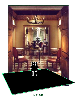

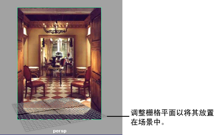

  7. 调整透视摄影机,以便构建栅格平面对齐大约要放置对象的位置。
  8. 创建和放置要将阴影和反射投射到其上的 NURBS 或多边形平面。

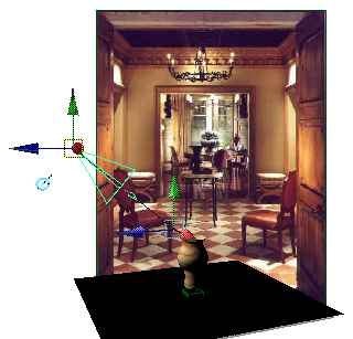

  9. 放置要将阴影投射到栅格平面上的替代对象几何体上的对象。
  10. 在“Hypershade”中,创建“使用背景”(Use Background)材质并将其指定给平面。
  11. 在场景中创建和放置灯光。打开灯光的“属性编辑器”(Attribute Editor)的“阴影”(Shadows)部分中的“使用深度贴图阴影”(Use Depth Map Shadows)属性,以便在渲染结果中查看阴影。

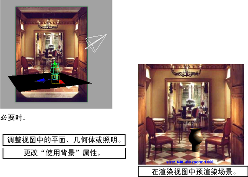

  12. 在“渲染视图”(Render View)中渲染场景(要获得最佳结果,请不要 IPR 渲染)。
  13. 调整几何体、灯光以及“使用背景”(Use Background)属性的位置(如果需要),然后随时重新渲染场景。
