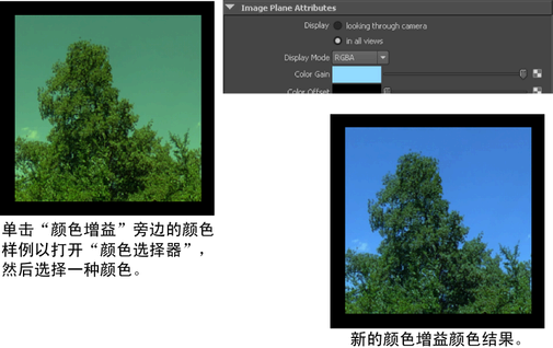

颜色增益(Color Gain)
应用于图像平面中所有颜色的比例因子。Maya 按“颜色增益”(Color Gain)颜色倍增图像平面中的所有颜色。例如,您可以通过将“颜色增益”(Color Gain)颜色设置为蓝色来对看上去太绿的图像平面进行颜色校正。默认颜色为白色(无效果)。

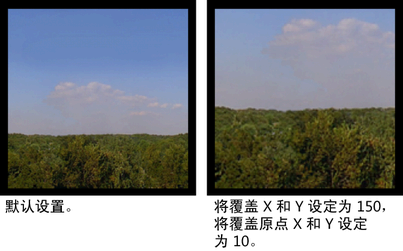

覆盖 X (Coverage X)、覆盖 Y (Coverage Y)
显示在图像平面上的图像文件的水平像素数和垂直像素数。“覆盖 X”(Coverage X)和“覆盖 Y”(Coverage Y)的默认值分别是图像文件的水平分辨率和垂直分辨率。您可以通过减小这些值来限制显示的图像文件部分。
覆盖原点 X (Coverage Origin X)、覆盖原点 Y (Coverage Origin Y)
图像文件中的像素的水平值和垂直值,显示在图像平面左下角。您可以通过更改“覆盖原点 X”(Coverage Origin X)和“覆盖原点 Y”(Coverage Origin Y)值缩放和偏移图像平面上的图像文件。默认值都是 0。
下图显示当您调整“覆盖”(Coverage)属性时,图像平面放置发生的变化:
