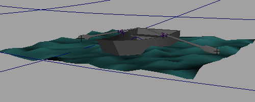

对于在海洋或池塘中的船的示例,可以从“流体效果 > 获取海洋/池塘示例”(Fluid Effects > Get Ocean/Pond Example)选择一个预设海洋或池塘。例如,Rowboat.ma。
