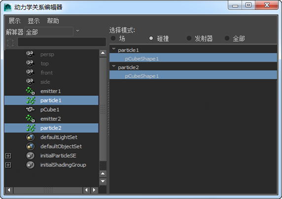

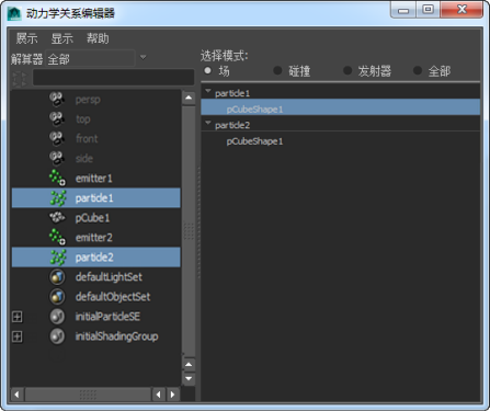

本示例介绍如何使用“动力学关系”(Dynamic Relationships)编辑器将碰撞对象 (pCubeShape1) 连接到粒子对象,以便使它们相碰撞。当前已连接该对象以便与第二个粒子对象相碰撞。

  1. 打开动力学关系编辑器,方法是选择“窗口 > 关系编辑器 > 动力学关系”(Windows > Relationship Editors > Dynamic Relationships)。
  2. 在“动力学关系”(Dynamic Relationships)编辑器的左面板中,选择要与碰撞几何体连接或断开连接的对象。
  3. 将“选择模式”(Selection modes)设置为“碰撞”(Collisions)。
    当前所连接要与 particle1 对象相碰撞的几何体 (pCubeShape1) 亮显在编辑器的右面板中的 particle1 下,可以连接以便与 particle2 对象相碰撞的几何体 (pCubeShape1) 显示在 particle2 下。
  4. 在 particle2 下,单击 pCubeShape1。
    现在连接了碰撞对象,以便与 particle1 和 particle2 对象相碰撞。
