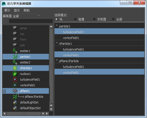

  1. 打开动力学关系编辑器,方法是选择“窗口 > 关系编辑器 > 动力学关系”(Windows > Relationship Editors > Dynamic Relationships)。
  2. 在“动力学关系”(Dynamic Relationships)编辑器的左面板中,选择要更改其连接的对象。
    在本示例中,选择左面板中的粒子、柔体和 nParticle 对象。按住 键并单击可选择多个对象。
  3. 将“选择模式”(Selection modes)设置为“场”(Fields)。
    当前连接到粒子对象的场在右面板中的 particle1 下亮显。此外,可以连接到柔体和 nParticle 对象的场列出在 pPlane1Particle 和 nParticle1 下。默认情况下,当您选择左面板中的柔体对象时,对象将显示在右面板中,并且其关联的粒子对象将附加到其对象名称末尾。
  4. 若要将“漩涡”(Vortex)场连接到柔体和 nParticle 对象,请单击 pPlane1Particle 和 nParticle1 下的 vortexField1。
    “漩涡”(Vortex)场现在已连接到柔体和 nParticle 对象。

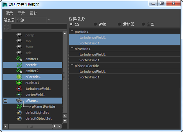

  5. 若要将“漩涡”(Vortex)场与粒子对象断开连接,请在 Particle1 下单击 vortexField1。
    “漩涡”(Vortex)场已与粒子对象断开连接。
